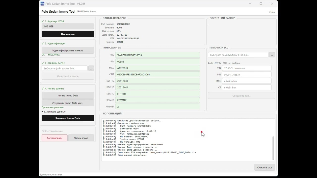

Polo Sedan immo tool Работает через Сканматик 2 для получения Immo Data.
Поддерживает панели:
6RU920860
6RU920860A
6RU920860B
6RU920860C
6RU920860D

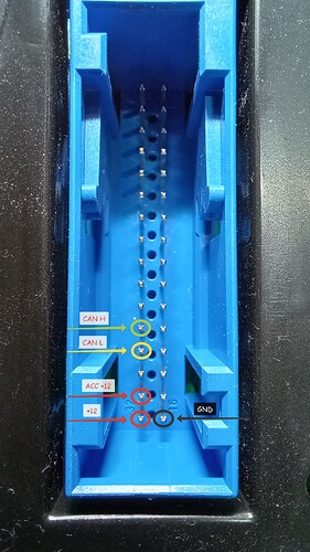

Работа с панелью на столе, после патча еепром 24C32. Подключение по CAN.
Редактор MM7GV встроен для работы с еепром ЭБУ 95320.
Программа работает через сканматик 2 с приборной панелью на столе.
Порядок такой.
Вычитываем Eeprom 24С32
Патчим( всё для патча есть в программе )
Записываем дамп обратно.
Вычитываем по CAN на столе с приборной панели Immo Data и переносим в блок управления MM7GV.
Polo Sedan immo tool Предназначена для восстановления работы иммо после ELM327 или для переноса IMMO data в новый ЭБУ.
